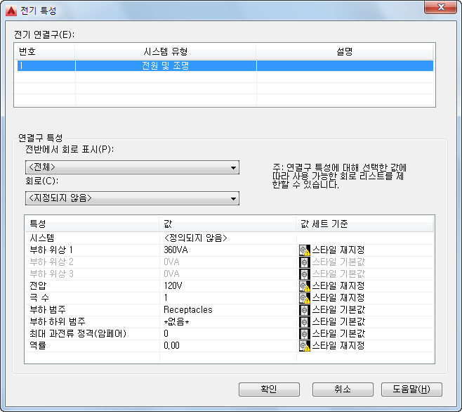

도면에 장치를 추가하면 전기 특성 워크시트를 사용하여 연결구를 구성해야 합니다. 일반적으로 장치에는 전기 연결구가 하나 있습니다.
다음 방법 중 하나를 사용하여 전기 연결구를 구성할 수 있습니다.
회로를 선택하고 나면 더 이상 시스템 값을 편집할 수 없습니다. 연결구의 시스템 유형이 전원 및 조명인 경우에는 전압과 극 수 값을 편집할 수 없습니다. 그러면 선택한 회로와 맞지 않는 값으로 변경할 수 없게 됩니다. 그런 다음 편집 가능한 연결구 특성을 구성할 수 있습니다.
회로에 지정된 연결구에 장치를 추가할 때 회로가 업데이트되고 연결구의 부하와 부하 범주에 따라 과부하 여부가 계산됩니다. 회로 기본 설정에서는 소프트웨어의 과부하 경고 여부를 지정하여 계속 장치를 추가할 것인지 결정할 수 있습니다. 회로를 과부하시킨 경우 도면 세션 중에 다시 과부하 사실을 알리지 않습니다.

을 클릭하여 이러한 설정을 적용할 수 있습니다.전기 특성 워크시트에는 장치에 있는 연결구가 나열되고 각 연결구의 시스템 유형과 설명이 표시됩니다. 장치의 이러한 속성은 장치 스타일에 따라 결정되며, 이러한 속성을 변경하려면 스타일에서 연결구를 수정해야 합니다.
선택한 연결구의 특성은 연결구 특성에 표시됩니다.

연결구 특성에 대한 자세한 설명은 이 절차의 뒤에 나와 있습니다.
연결구 특성 지정
| 연결구 특성 | 설명 |
| 시스템 | 연결구의 시스템. 연결구의 시스템 유형이 일반인 경우에는 도면에 정의된 모든 전기 설비 중에서 선택할 수 있습니다. 그렇지 않은 경우에는 시스템 유형(전원 및 조명 또는 기타)이 동일한 시스템 중에서 선택할 수 있습니다.
주: 장치에 지정된 시스템은 화면표시 특성을 결정하지만, 장치에서 연결구에 지정된 시스템은 연결구에 대해 만들 수 있는 연결을 결정합니다. 연결구의 시스템 유형이 전원 및 조명 또는 기타인 경우 시스템 유형이 같은 객체만 연결구에 연결할 수 있습니다. 시스템 유형이 일반인 경우에는 모든 시스템 유형의 객체를 연결구에 연결할 수 있습니다.
| 부하 위상 1 부하 위상 2 부하 위상 3 | 연결구의 부하. 시스템 유형이 전원 및 조명인 연결구에만 적용됩니다.
극 수가 <정의되지 않음> 또는 1인 경우 부하 위상 1만 편집 가능합니다. 극 수가 2인 경우 부하 위상 1과 부하 위상 2가 편집 가능합니다. 극 수가 3이거나 <회로별>인 경우 부하 위상 1, 부하 위상 2와 부하 위상 3이 편집 가능합니다. 값을 입력할 수 있습니다. 입력하지 않으면 스타일에 있는 값이 사용 및 표시됩니다. |
| 전압 | 연결구의 전압. 시스템 유형이 전원 및 조명인 연결구에만 적용됩니다.
다음 중 하나를 수행할 수 있습니다.
| 극 수 | 연결구에 있는 극의 수 1, 2 또는 3 중 하나입니다. 시스템 유형이 전원 및 조명인 연결구에만 적용됩니다.
값을 선택하거나 회로별을 선택하여 지정된 회로로부터 값을 검색할 수 있습니다. |
| 부하 범주 | 연결구의 부하 범주입니다. 시스템 유형이 전원 및 조명인 연결구에만 적용됩니다.
도면에 정의된 부하 범주 중에서 선택할 수 있습니다. |
| 부하 하위 범주 | 연결구의 부하 하위 범주입니다. 모터를 선택할 수 있습니다. |
| 최대 과전류 정격(암페어) | 나중에 사용할 수 있도록 예약되어 있습니다. |
| 역률 | 나중에 사용할 수 있도록 예약되어 있습니다. |
연결구 특성에 값을 지정할 때 값 세트 기준 열의 정보도 그에 따라 조정됩니다.
| 상황 | 값 세트 기준... |
| 특성 값이 장치 스타일에 지정된 값과 일치 | 스타일 기본값 |
| 특성 값이 장치 스타일에 지정된 값과 일치하지 않음 | 스타일 재지정 |
| 장치 스타일에 지정된 값이 없음 | 비어 있음 |
| 특성의 값이 장치 스타일이나 현재 선택된 연결구에서 회로별 | 회로 |
