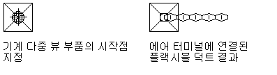

플랙시블 덕트를 에어 터미널에 연결

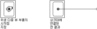

싱크대에 관 연결
