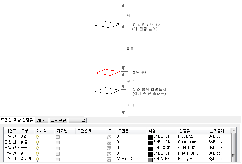

절단 평면은 평면 표현을 만들기 위해 객체가 절단되는 높이입니다.
화면표시 관리자에 있는 절단 평면 탭의 예
범위 위 및 범위 아래에 대해 입력하는 값은 절단 높이에 상대적이지 않습니다. 이 값은 WCS 원점에서 계산된 절대 높이 값입니다. 따라서 범위 위 화면표시에 입력하는 값이 절단 높이에 입력하는 값보다 커야 합니다. 잘못된 값을 입력하면 올바르지 않은 결과가 생성됩니다.
이 범위 위의 객체는 위 화면표시 구성요소를 사용하여 표시됩니다. 예를 들어, 단선 화면표시 표현에서는 단일 선 - 위 구성요소입니다. 평면 화면표시 표현에서는 등고선 - 위, 단열재 - 위 및 라이즈 드롭 - 위 구성요소입니다.
이 범위 또는 그 아래에 있지만 절단 높이 위에 위치한 객체는 높음 화면표시 구성요소를 사용하여 표시됩니다.
