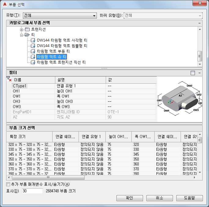

수동으로 덕트 부속을 추가하려면
을 클릭합니다. 찾기
일반에서 부품 옆에 있는 부품 이미지를 클릭합니다.
부품 선택 대화상자
카탈로그에서 부품 선택 아래의 대화상자에는 쉐이프 유형을 기준으로 덕트 부속이 구성되어 있습니다.
덕트 곡선 또는 끝단 연결구를 사용하여 기존 덕트 객체에 부속을 삽입할 수 있습니다.
