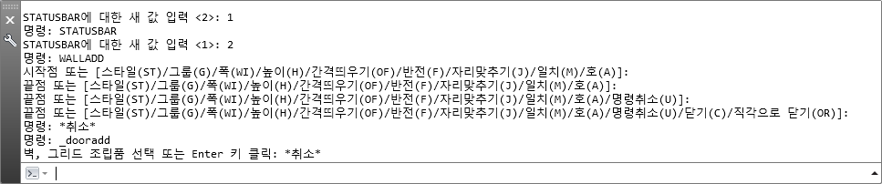

명령행 정보
상태막대 위에 있는 명령행 창을 사용하여 명령을 직접 입력할 수 있습니다.
명령행 창을 숨기고 표시하려면 뷰 탭창 패널명령행을 클릭합니다.
부동 명령행 창을 사용하지 않는 경우 제목 막대만 남기고 명령행 창을 숨기려면 명령행 창의 제목 막대에서 을 클릭합니다. 제목 막대 위로 커서를 이동하면 명령행 창이 다시 표시됩니다. 명령행이 도면 영역 아래쪽에 고정되어 있는 경우에는 이 아이콘이 표시되지 않습니다.
부동 명령행
