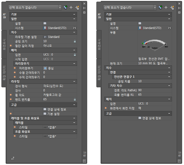

를 클릭합니다.전선관 및 부속 설정의 경우 전선관 특성 팔레트를 사용합니다.
전선관* 및 전선관 부속에 대한 특성 팔레트
*평행 라우팅 모드를 비롯한 확장 특성을 보여 줍니다.

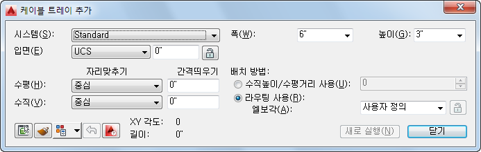

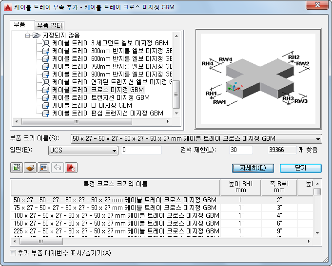

케이블 트레이 설정에는 케이블 트레이 추가 대화상자를 사용하고 부속에는 케이블 트레이 부속 추가 대화상자를 사용합니다.
케이블 트레이 및 케이블 트레이 부속에 대한 대화상자
도면에 수동으로 부속을 추가할 수도 있습니다. 이 방법은 다른 런이나 장비에 대해 고유한 연결을 작성하려는 경우에 편리하게 사용할 수 있습니다.
