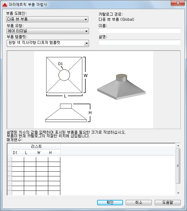

파라메트릭 부품 마법사를 사용하여 파라메트릭 부품을 작성하려면
작성 패널
도구 드롭다운
파라메트릭 부품 마법사를 클릭합니다.
파라메트릭 부품 마법사
옵션 대화상자의 도메인에 카탈로그를 지정합니다. 자세한 내용은 기본 부품 카탈로그 및 스타일 기반 컨텐츠 위치 지정을 참고하십시오.
부품 이름은 부품을 정의하는 XML 파일의 이름에 사용됩니다. 컨텐츠 작성기 또는 카탈로그 편집기에서 부품을 열 때에도 표시됩니다.
사용자는 추가 대화상자와 수정 대화상자의 설명에 따라 부품을 선택합니다. 설명은 부품 크기의 이름을 작성하는 데에도 사용됩니다.
이 값은 부품 크기의 리스트를 작성하는 데 사용됩니다. 셀에 값을 입력하려면 셀을 두 번 클릭하고 값을 입력합니다. 복사, 붙여넣기 및 지우기 명령에 액세스하려면 셀을 마우스 오른쪽 버튼으로 클릭합니다.
사용자 원형 넥 디퓨저의 값을 보여 주는 매개변수의 예
소프트웨어에서 제공하는 프롬프트를 사용하여 데이터 입력에 대해 안내합니다. 크기 매개변수에 사용되는 다양한 데이터 저장소에 대한 자세한 내용은 부품 크기 이해를 참고하십시오.
현재 카탈로그에서 선택한 부품 유형에 해당하는 장에 부품이 추가됩니다. 다중 뷰 부품 추가 대화상자가 표시됩니다. 원하는 경우 이 대화상자에서 도면에 새 부품을 추가할 수 있습니다.
필요한 경우 카탈로그 편집기 또는 컨텐츠 작성기를 사용하여 부품의 데이터를 수정하고 사용자 데이터를 추가할 수도 있습니다. 예를 들어, 부품 크기 이름을 작성하는 데 사용되는 공식을 수정할 수 있습니다.
