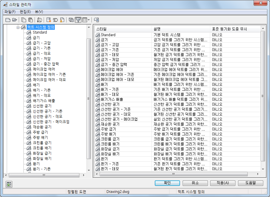

시스템은 스타일을 기반으로 하며, 따라서 스타일 관리자를 통해 시스템에 액세스합니다.
덕트 시스템
시스템은 AutoCAD MEP 템플릿을 통해 로드됩니다. AutoCAD MEP 템플릿을 사용하지 않을 경우 스타일 관리자를 사용하여 다른 도면에서 시스템 정의를 가져올 수 있습니다. 추가 시스템 정의는 System Definitions.dwg에서 찾을 수 있으며, 이 파일은 \ProgramData\Autodesk\MEP <버전>\kor\Styles 폴더의 하위 폴더에 있습니다.
