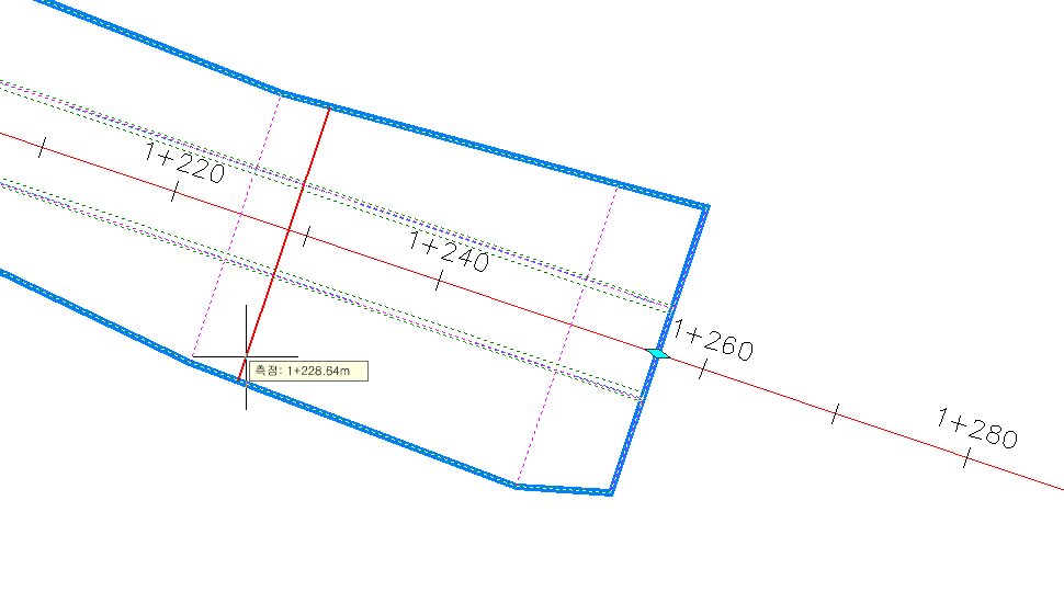

  1. 도면에서 코리더를 클릭합니다.
  2. 코리더 탭영역 수정 패널영역 분할 찾기을 클릭합니다.
  3. 분할할 영역을 클릭합니다.
  4. 확대하고 영역을 분할할 측점을 클릭하거나 측점 값을 입력합니다.
  5. 다음 중 하나를 수행합니다.
    • Enter 키를 눌러 명령을 종료하면 영역이 두 개의 영역으로 분할됩니다.
    • 분할할 다른 영역 및 다른 분할 위치를 선택하여 영역 분할을 계속할 수 있습니다. 영역 및 분할 위치 선택을 완료하면 Enter 키를 누릅니다.
  6. Enter 키를 눌러 명령을 종료합니다.
