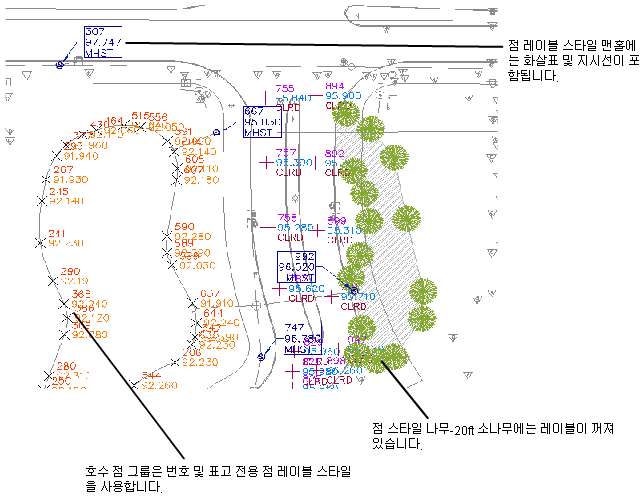

점 레이블 스타일 예
도면에서 점을 만들 때 미리 정의한 레이블 지정 기준에 따라 점에 자동으로 레이블을 지정할 수 있습니다.
