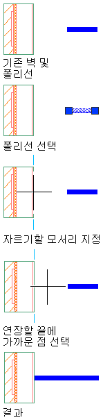

라인워크를 모서리까지 확장하려면
하나 이상의 선, 열린 폴리선 또는 호를, 객체의 직선 또는 호 세그먼트의 포함된 모서리 또는 세그먼트의 포함된 확장으로 정확하게 확장하십시오.
  1. 확장할 선작업을 선택합니다.
  2. 마우스 오른쪽 버튼을 클릭한 후 AEC 수정 도구확장을 클릭합니다.
  3. 선택한 라인워크를 확장할 모서리나 선 위로 커서를 이동합니다. 양방향으로 모서리/선을 확장하고 초과하여 임시 선이 표시되면 클릭합니다.
  4. 확장할 선작업에 있는 임의의 점을 클릭하거나 선작업을 확장할 모서리 또는 선을 클릭합니다.
    선작업이 모서리로 확장됩니다. 다중 선을 선택한 경우 그 중 하나의 선을 클릭하여 모두를 확장합니다.
선작업을 벽 모서리로 확장
