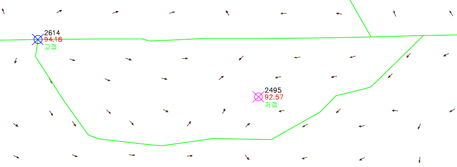

다음 그림은 지표면의 저지대 유역에 대해 작성되는 고점 및 저점의 예를 보여줍니다.
팁: 지표면 스타일 대화상자의 화면표시 탭을 사용하여 지표면 스타일에서 유역 및 경사 화살표 가시성을 켜면 유역에 대해 작성되는 점의 관계를 볼 수 있습니다. 또한 지표면 스타일 대화상자의 유역 탭을 사용하여 유역 배수 대상점 화면표시를 켜서 저점이 이들 점에 상응하는 방식을 볼 수 있습니다.
주: 기본적으로 고점 및 저점 그룹에는 동일한 점 스타일이 지정됩니다.
