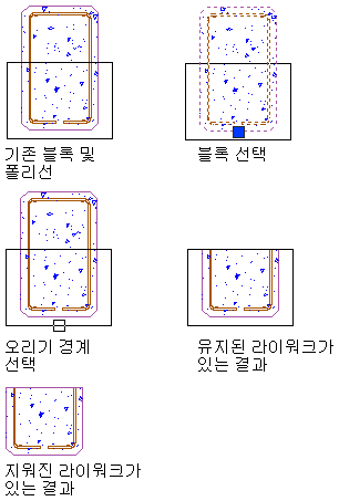

선작업을 정의한 경계를 사용하여 작은 부분으로 오립니다. 해치, 선, 폴리선, 호, 원, 블록을 오릴 수 있습니다. 오려질 선작업도 새 경계를 정의하는 선작업도 닫힌 경계를 가질 필요는 없습니다. 예를 들어, V자형 폴리선을 사용하여 원을 오리거나 원을 사용하여 V자형 폴리선을 오릴 수 있습니다.
오리기 경계의 외부에 있는 원래 선택한 선작업의 모든 부분이 지워집니다. 자르기 경계 지우기를 선택한 경우, 자르기 영역 내부에 있는 모든 닫힌 경계의 도면요소에 대해 경계가 다시 그려지지만 잘려진 열린 경계 객체는 열린 상태로 유지됩니다.
