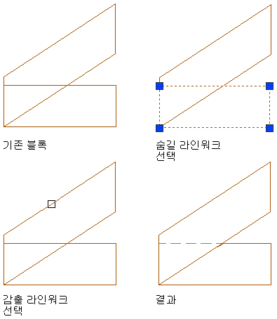

다른 라인워크를 기준으로 라인워크 영역을 감추거나 "숨기기"합니다. 이 기능은 주로 한 도면요소를 전경에 표시할 다른 도면요소의 뒤로 또는 밑으로 확장하는 것을 지시할 경우 유용합니다. 감추어진 선작업은 HIDDEN 도면층 키에 의해 지정된 도면층 위에 배치됩니다.
  1. 감출 선작업을 선택합니다.
  2. 마우스 오른쪽 버튼을 클릭한 다음 AEC 수정 도구감추기를 클릭합니다.
  3. 단계 1에서 선택한 선작업을 감출 전경 선작업을 선택합니다.
  4. Enter 키를 누릅니다.
    감추어진 영역이 점선으로 나타납니다. 감추어진 영역 또는 그 구성요소 세그먼트는 감추어지기 전의 부분이었던 라이워크에서 별도로 선택할 수 있습니다.
