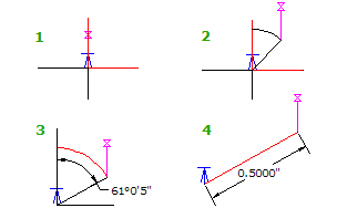

방향각을 지정하여 선을 작성하려면
시작점 (1)에서 사분면 (2)를 지정합니다. 그런 다음 방향각 (3)과 거리 (4)를 지정합니다.
  1. 홈 탭그리기 패널선 드롭다운방향각에 의한 선 작성 찾기을 클릭합니다.
  2. 도면을 클릭하거나 .P, .N 또는 .G 점 필터를 사용하여 각도 측정에 필요한 임시 시작점을 선택합니다.
  3. 도면에서 클릭하거나 1에서 4사이의 값을 입력하여 사분점 번호를 지정합니다.
  4. 도면에서 클릭하거나 도면의 각도 단위로 방향각을 입력하여 사분점 내 방향각을 지정합니다.
  5. 도면을 클릭하거나 거리를 입력하여 거리를 지정합니다.
