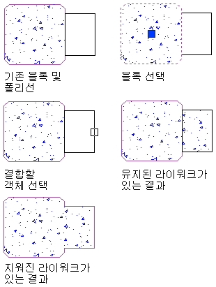

연속된 닫힌 폴리선, 원, 해치, 블록을 하나의 닫힌 경계 객체나 선작업 도면요소로 결합합니다.
- 하나 이상의 다른 선작업 도면요소 또는 객체를 추가할 선작업 또는 객체를 선택합니다.
- 마우스 오른쪽 버튼을 클릭한 후
을 클릭합니다.
- 원래 선택한 라인워크/객체와 결합할 라인워크/객체를 선택하고 Enter 키를 누릅니다.
- 선택한 라인워크를 유지하려면 Enter 키를 누르고, 지우려면 y(예)를 입력합니다.
선택한 선작업이나 객체가 모두 하나의 도면요소로 결합됩니다.
영역을 블록과 결합
