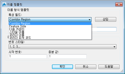

형상선 이름 지정 템플릿 옵션
스타일 이름 및 다음 카운터 특성 이외에도 형상선 이름에 대한 여러 특성을 지정할 수 있어 코리더 피쳐 코드, 코리더 이름, 코리더 영역 및 피쳐 측면을 포함한 상위 코리더와 관련하여 형상선을 식별하는 데 도움이 됩니다.
코리더 형상선 추출 설정 대화상자에서 이 대화상자에 액세스할 수 있습니다.

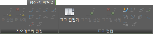

동적 및 정적 형상선 동작
추출된 형상선을 동적으로 상위 코리더에 연결할 수 있습니다. 코리더 형상선 추출 설정 대화상자에서 이 동작을 지정합니다.
형상선이 상위 코리더에 연결된 경우 통합관리의 형상선 항목 보기에서 링크 유형 열에 표시된 코리더를 볼 수 있습니다. 형상선이 연결되어 있지 않으면 링크 유형 열은 비어 있습니다. 또한 다른 아이콘을 사용하여 형상선을 구분합니다.
형상선이 동적으로 코리더에 연결되어 있지 않은 경우 형상선 편집 명령 중 하나를 사용하여 편집할 수 있습니다.
형상선이 동적으로 코리더에 연결된 경우 대부분의 형상선 편집 명령은 리본에서 사용할 수 없습니다. 다음 그림은 동적 형상선이 선택된 경우 형상선 상황별 리본 탭의 편집 패널을 보여줍니다. 표고 편집기 및 빠른 표고 편집 명령을 사용하면 데이터를 볼 수 있지만 편집할 수는 없습니다.
