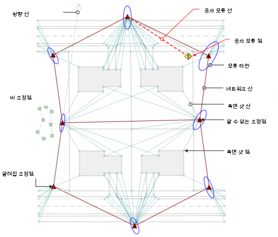

측량 네트워크는 관찰 기기 설치 또는 측점을 나타내는 상호 연결된 일련의 선입니다. 측량 네트워크에는 연관된 모든 알려진 기준점, 알려진 방향, 설치 및 관찰이 들어 있습니다.
팁: 측량 데이터 가져오기 명령을 사용하면 마법사 인터페이스를 사용하여 네트워크를 작성하고 데이터를 가져올 수 있습니다. 자세한 내용은 측량 데이터 가져오기 마법사를 참고하십시오.
측량 네트워크에 데이터를 가져오거나 작성한 후에 네트워크를 AutoCAD Civil 3D 도면에 네트워크 객체로 삽입할 수 있습니다.
다음 그림은 네트워크 구성요소를 보여 줍니다.
