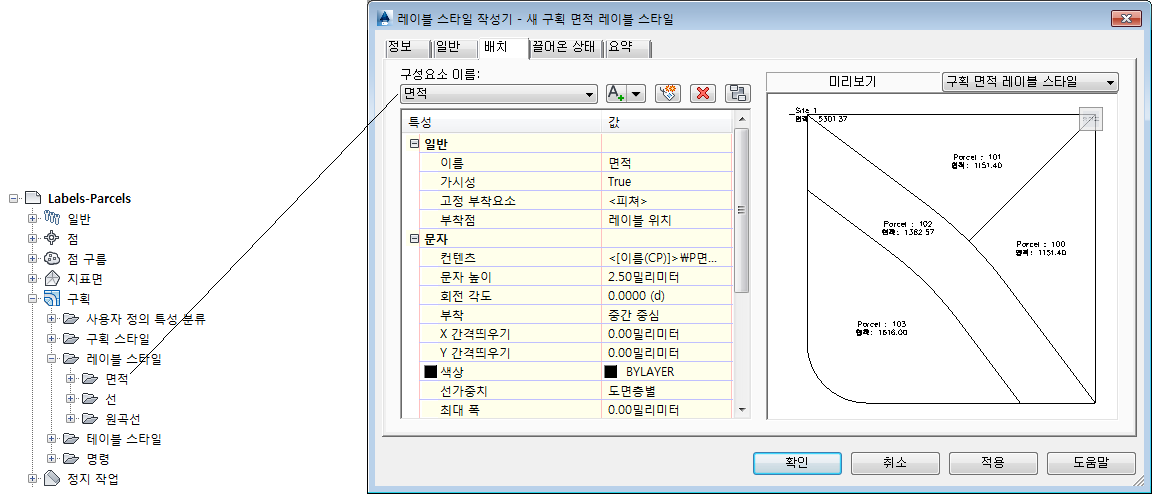

레이블 스타일은 텍스트, 블록, 선, 눈금 및 지시선을 포함할 수 있습니다. 다음 그림과 같이 레이블 스타일 작성기 대화상자에서 해당 레이블 스타일의 모양을 미리 볼 수 있습니다.
구획 면적에 대해 사용자화된 레이블 스타일 미리보기
