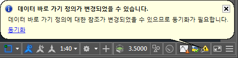

도면에 데이터 바로 가기에 대한 참조가 포함되어 있으면 도면 윈도우 하단 오른쪽에 아이콘이 표시됩니다.
데이터 참조는 도면을 열 때 자동으로 동기화됩니다. 그러나 참조 객체의 기한이 만료된 경우에는 도면 윈도우의 통합관리 트리와 상태막대에 플래그가 표시됩니다.
데이터 바로 가기와 함께 참조가 기한이 만료된 경우 참조를 동기화하라는 메시지가 표시됩니다. 동기화를 클릭하여 참조를 업데이트합니다.
이러한 알림을 나타내지 않으려면 도면 윈도우의 왼쪽 아래에 있는 아이콘을 클릭하여 알림을 끌 수 있습니다. 알림이 꺼졌을 때 아이콘은 로 나타납니다.
