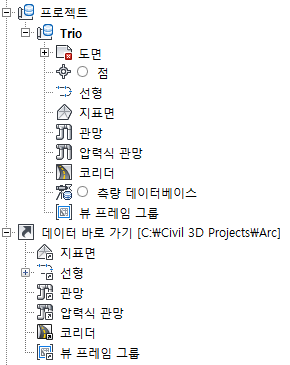

프로젝트에 대한 통합관리 집합
이 그림에서는 Trio라는 Vault 프로젝트 및 Arc라는 데이터 바로 가기 프로젝트에 대한 집합을 보여 줍니다. 두 프로젝트 유형은 모두 기본 프로젝트 템플릿에서 작성됩니다. 따라서 여러 도면에서 참조할 수 있는 지표면, 선형 및 기타 객체의 동일한 집합을 포함합니다.
여러 프로젝트를 같은 작업 폴더에 저장할 수 있습니다. 데이터 바로 가기 프로젝트에 대한 작업 폴더의 기본 위치는 C:₩Civil 3D Projects이고, Vault 프로젝트의 경우 Documents₩Vault입니다.
프로젝트 집합에 여러 개의 Vault 프로젝트가 표시될 수 있습니다. 데이터 바로 가기 프로젝트의 경우 데이터 바로 가기 폴더를 변경하여 프로젝트 간에 전환할 수 있습니다.
