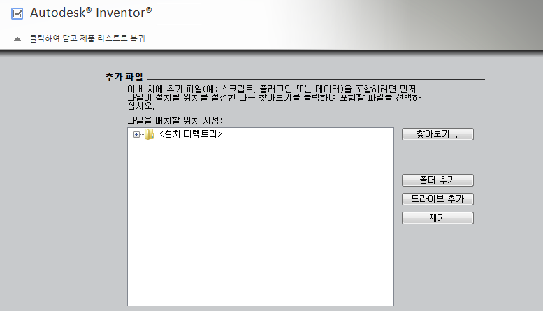

배치에 iLogic 구성 추가
Inventor 배치의 일부분으로 iLogic 구성 옵션을 배치할 수 있습니다.
  1. 고급 iLogic 구성 대화상자에서 내보내기를 선택합니다.
    옵션이 C:\Users\[사용자 이름]\AppData\Local\Autodesk\Inventor 2017\iLogicPreferences\ iLogicOptions.xml로 내보내집니다.
  2. Inventor 배치 마법사에서 추가 파일을 사용하여 배치에 파일을 추가합니다.
    1. 폴더 추가를 클릭하고 iLogicPreferences라는 새 폴더를 작성합니다.
    2. 찾아보기를 클릭하고 C:\Users\[사용자 이름]\AppData\Local\Autodesk\Inventor 2017\iLogicPreferences\ iLogicOptions.xml을 찾아서 파일을 추가합니다.
