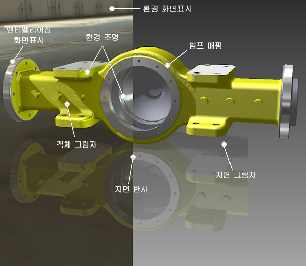

Inventor에서는 쉽고 간단하게 시각 효과를 사용하여 뷰포트에서 모형을 사실적인 모양으로 나타낼 수 있습니다. 사용 가능한 효과는 그래픽 하드웨어의 기능, 운영 체제 및 응용프로그램 옵션
하드웨어 탭의 Inventor 그래픽 하드웨어 설정에 따라 다릅니다.
다음 그림은 다양한 Autodesk 피쳐 레벨에서 사용할 수 있는 시각적 효과를 보여 주며 아래 표는 각 레벨에 대한 최소 시스템 요구사항을 보여 줍니다.
