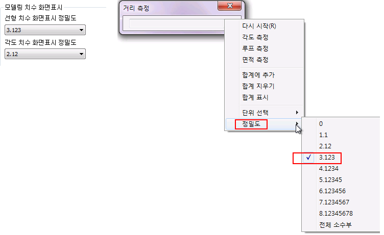

중요사항: Inventor의 새 버전(예: Inventor 2017 R2, R3, 2018 이상)에 새 템플릿 파일을 작성하는 경우 측정 정밀도 기본값이 문서 설정 단위 탭 모델링 치수 화면표시 필드 및 측정 정밀도 값 대화상자에서 모두 설정되어야 합니다.
