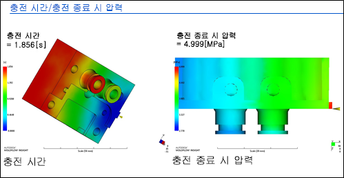

TwoPlots 명령을 사용하여 2개의 서로 다른 결과 플롯을 보고서에 추가할 수 있습니다.
TwoPlots 명령의 형식은 다음과 같습니다.
TwoPlots, <Plot Name>, <Orientation>, <Plot Name2>, <Orientation2>. 여기서 <Orientation2>는 선택적 인수입니다. 직접 작성한 저장된 보기를 사용하는 경우 배향 인수를 따옴표로 묶으십시오.

예를 들면 다음과 같습니다.
- TwoPlots, "Fill time", Top, "Pressure at end of fill", FRONT
- TwoPlots, "Fill time", , "Pressure", FRONT
