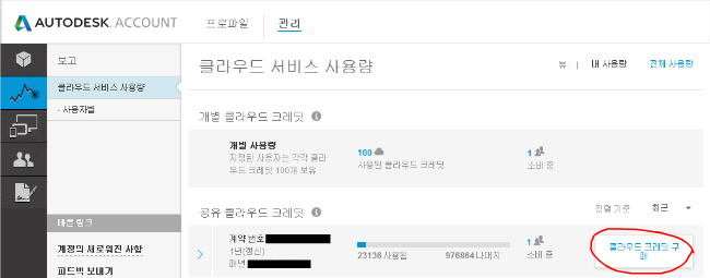

Autodesk eStore를 통해 구매하려면 https://accounts.autodesk.com을 방문하십시오. Autodesk 계정(으)로 이동한 후 원하는 계약에 대한 사용 보고서 페이지에서 클라우드 크레딧 구매를 선택합니다. 이 옵션을 선택하면 안내 구매 환경으로 이동됩니다.
주: 계약 관리자 또는 소프트웨어 담당자만 클라우드 크레딧을(를) 구입할 수 있습니다.
