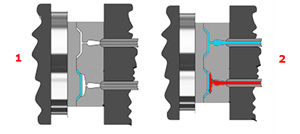

  1. 사출 후 가압판이 180도 회전하고 금형이 닫힙니다. 이제 1차 성분(파란색)이 아래쪽(오버몰딩) 캐비티에 있습니다.
  2. 1차 성분(파란색)과 2차 성분(빨간색)이 동시에 사출됩니다.

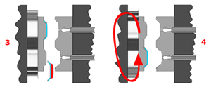

  3. 금형이 열리고 완성된 제품이 아래쪽 캐비티에서 취출됩니다. 이와 동시에 1차 성분의 러너가 분리됩니다.
  4. 가압판이 180도 회전하고 금형이 닫힙니다. 이제 1차 성분(파란색)이 아래쪽(오버몰딩) 캐비티에 있습니다.
