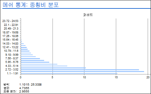

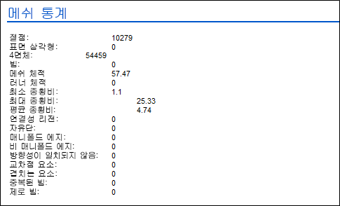

메쉬 정보 보고
MeshInformation 명령을 사용하여 메쉬 통계 및 종횡비 분포 플롯을 포함할 수 있습니다.
메쉬 정보 명령의 형식은 다음과 같습니다.
MeshInformation, <Advanced>. 여기서 <Advanced>는 선택 사항입니다.
이 명령은 메쉬 통계를 보고합니다. 또한, Advanced가 호출될 경우 종횡비를 플롯합니다. 예를 들면 다음과 같습니다.
