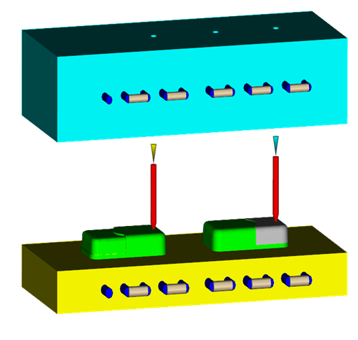

그림 1: 오버몰딩 모델
그림 1은 오버몰딩 금형의 레이아웃을 보여 줍니다. 녹색으로 표시된 1차 샷 성분이 1차 샷 캐비티에 배치됩니다. 녹색으로 표시된 오버몰딩된 1차 샷 성분과 회색으로 표시된 2차 샷 성분이 2차 샷 캐비티에 배치됩니다. 맨 위의 파란색 판은 고정 금형 가압판이고 맨 아래의 노란색 판은 회전 가압판입니다.
이 예제에서 두 샷의 고분자 재료는 폴리프로필렌이고 금형은 P20 공구강입니다. 1차 샷의 용융 온도는 240도이고 2차 샷의 용융 온도는 180도입니다. 사이클 타임은 30초이고 형개 시간은 5초입니다.

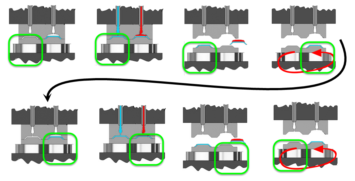

2샷 순차 오버몰딩 해석 중에 금형은 회전합니다. 하지만 결과가 표시될 때 화면에서 회전은 시뮬레이션되지 않습니다. 따라서 그림 2에서 녹색 원으로 둘러싸인 제품에 관한 결과는 전체 오버몰딩 사이클 타임 동안 항상 화면 왼쪽에 표시됩니다.
그림 2: 2샷 해석 프로세스

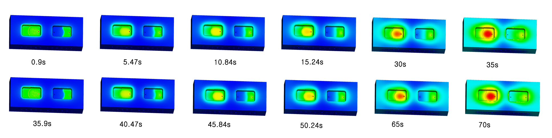

이전 모델(그림 1)의 예제를 살펴보겠습니다. 그림 3과 그림 4는 인접한 두 사출 성형 사이클의 회전 가압판 및 고정 가압판의 온도 필드 플롯을 보여 줍니다.
그림 3에서 결과의 첫 번째 라인은 첫 번째 사이클에 해당합니다. 1차 샷은 왼쪽 캐비티에서 사출되고 2차 샷은 오른쪽 캐비티의 첫 번째 기존 제품 위에서 사출됩니다. 그림 2와 같이 이 첫 번째 사이클 타임 후에 회전 가압판이 회전합니다. 그림 3의 두 번째 라인에 표시된 결과는 오버몰딩 사이클 타임의 두 번째 사이클 타임을 나타냅니다. 그림 2의 녹색 제품은 화면 왼쪽에 나와 있습니다.
그림 3: 회전 가압판의 금형 온도

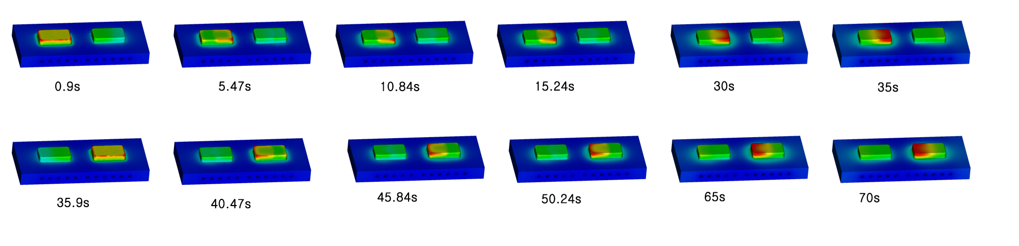

그림 4는 고정 가압판의 온도 필드 플롯을 보여 줍니다. 고정 가압판은 회전하지 않으므로 두 사이클은 온도 분포가 동일합니다.
