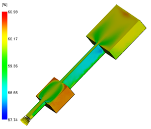

분말 체적 농도 결과
분말 체적 농도 결과는 제품에서 분말이 집중된 위치를 보여줍니다. 따라서 공급원료에서 균일하지 않은 분포를 확인할 수 있습니다.
이 결과는 분말 사출 성형 공정에서 생성됩니다.
해석 순서:
결과 사용
분말 체적 농도 결과는 제품 전체에서 분말이 분산되는 방식을 나타냅니다. 이 결과를 사용하여 검은색 선을 예상할 수 있습니다. 검은색 선은 분말 사출 성형에서 가장 일반적인 결함 중 하나입니다. 이 결함은 공급원료의 분말 및 바인더의 분포가 균일하지 않고 분말 농도가 비교적 낮을 때 발생하며 제품이 소결되기 전까지는 보이지 않습니다.
분말 체적 농도 결과
고려할 점들
결과는 제품 전반에 걸쳐 균일한 색상을 표시해야 합니다. 분말 집중 영역이 있는 경우 다음을 고려합니다.
  • 공정 설정 변경
  • 제품의 형상 변경
