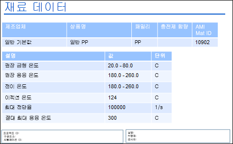

재료 정보 명령의 형식은 다음과 같습니다.
MaterialInformation, <Advanced>. 여기서 <Advanced> 인수는 선택 사항입니다.
이 명령은 다음을 비롯한 제조업체 정보를 보고합니다.
권장되는 다양한 성형 조건도 보고합니다. 예를 들면 다음과 같습니다.

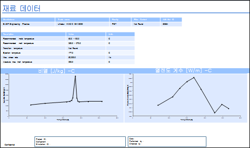

비열 및 열전도 계수 데이터를 플롯하려면 Advanced 인수를 포함합니다.
