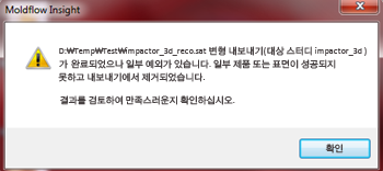

일부 내보내기
일부 면만 재구성할 수 있는 경우 부분적으로 재구성된 모델을 내보냅니다. 이 경우 내보내기가 완료되면 다음과 유사한 메시지가 표시됩니다.
계속 진행하기 전에 CAD 소프트웨어에서 모델을 확인하십시오.
