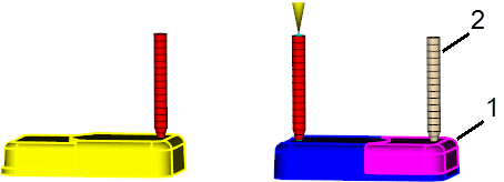

오버몰딩을 위한 2차 성분 설정
2차 성분은 2차 샷 동안 1차 성분 위에 성형됩니다. 따라서 2차 샷에 대한 위치만 지정하면 됩니다.
  1. 레이어 분할창을 사용하여 2차 성분(1)을 선택합니다.
  2. 모델 분할창을 마우스 오른쪽 버튼으로 클릭하고 속성, 제품(3D)을 선택한 다음 확인을 클릭합니다.
  3. 오버몰딩 성분 탭을 선택하고 성분 옵션을 2차 샷으로 설정합니다. 그런 다음 확인을 클릭합니다.
  4. 해당 러너 시스템(2)에 대해 적어도 이전 두 단계를 반복합니다.
  5. 금형이 포함된 레이어를 제외한 모든 레이어가 보이도록 합니다.
