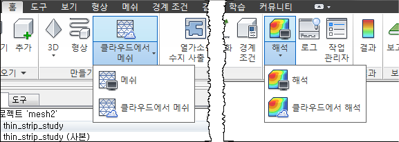

컴퓨터 또는 클라우드에서 메쉬 생성을 로컬로 수행할 수 있습니다. Synergy의 리본에 있는 탭을 사용하여 이러한 작업을 수행할 위치를 선택합니다. Synergy을 처음 시작할 때 작업은 기본적으로 로컬 해석으로 지정되어 있습니다. Synergy을 재시작할 때마다 마지막으로 선택한 설정으로 지정됩니다.
주: 클라우드에서 작업을 실행하려면 현재 Autodesk® 계정, Autodesk ID 및 암호, 클라우드 크레딧이 필요합니다.
클라우드에서 작업을 실행할 경우 인터넷 연결이 끊어져도 이미 예정된 해석은 영향을 받지 않으며 인터넷 연결이 복원되면 다운로드할 수 있습니다.
로컬 해석은 즉시 결과가 필요하며 인터넷에 즉시 액세스할 수 없는 경우에 효율적인 옵션입니다.
