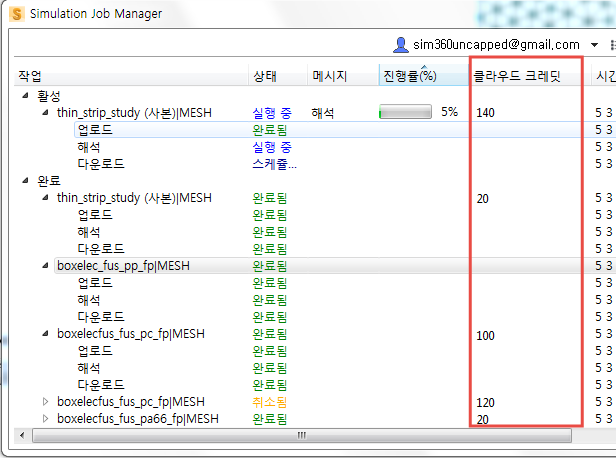

클라우드 작업 비용을 보려면
Simulation Job Manager의 리스트 뷰에서 클라우드 작업 비용을 확인할 수 있습니다.
썸네일 뷰에서 작업 위로 마우스를 가져가면 총 작업 비용을 확인할 수 있습니다. 작업 비용을 해당 구성요소 작업까지 상세하게 확인하려면 리스트 뷰를 사용합니다.
  1. Simulation Job Manager을(를) 엽니다.
  2. 크기 메뉴에서 리스트를 선택합니다.
  3. 클라우드 크레딧 열을 선택하여 작업 비용과 해당 구성요소 작업을 확인합니다.
