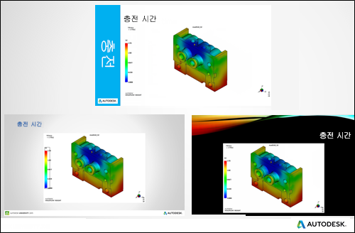

제공된 템플릿을 편집하거나 새 템플릿을 작성하여 요구사항에 맞게 보고서가 사용자 지정되도록 합니다. AddImage, <Image Name>, <Title> 인수를 사용하여 회사 로고 또는 다른 브랜드 이미지를 추가할 수 있습니다. <Image Name>에는 전체 파일 경로를 포함하고 이미지를 추가해야 합니다. <Title>은 슬라이드에 제목을 추가하는 데 사용됩니다.
배경, 여백 그리고 슬라이드에서 결과 플롯 제목을 표시할 위치를 변경할 수 있습니다. 템플릿에서 여백을 정의하거나 옵션을 통해 .rpt 파일에서 여백을 변경할 수 있습니다.
기본 도면 영역은 다음과 같습니다.
