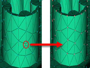

동일한 표면의 절점으로 선택 확장
동일한 표면의 절점 도구를 사용하여 피처의 동일한 표면에 있는 모든 절점을 선택할 수 있습니다.
예를 들어 이 도구를 사용하여 경계 조건을 적용하기 전에 모든 표면 절점을 선택할 수 있습니다.
동일한 표면의 절점 도구는 다음 메쉬 유형에 지원됩니다.
주: 빔에는 이 기능이 적용되지 않습니다.
  1. 관련 레이어가 표시되는지 확인합니다. 보이지 않는 절점은 선택되지 않습니다.
  2. 표면 내부의 절점을 선택합니다.
  3. (메쉬 탭 > 선택 패널 > 확장 대상)을 클릭하고 드롭다운 메뉴에서 동일한 표면의 절점을 선택합니다.
