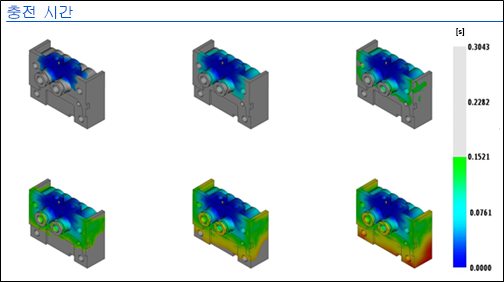

StopAnimation 명령을 사용하여 해석 중에 일정한 간격으로 애니메이션의 스틸 이미지를 캡처할 수 있습니다.
StopAnimation 명령의 형식은 다음과 같습니다.
StopAnimation, <Plot Name>, <Rows>, <Columns>, <Orientation>, <Orientation2>, <Display Label>, <Label Left>. 여기서 <Plot Name>, <Rows>, <Columns>는 필수 인수입니다. 원하는 수의 행과 열을 지정할 수 있습니다. 요청이 많을수록 이미지가 작아집니다. 일반적으로 총 8개의 이미지에 대해 2개의 행과 최대 4개의 열이 사용됩니다. 각 이미지 간에 일정한 시간 간격이 존재하도록 해석 시간을 필요한 이미지 수로 나누어 각 이미지에 대한 해석 시간을 결정합니다.
배향 인수에 대한 입력에는 다음이 포함됩니다.
직접 작성한 저장된 보기를 사용하는 경우 배향 인수를 따옴표로 묶으십시오.
예를 들면 다음과 같습니다.
