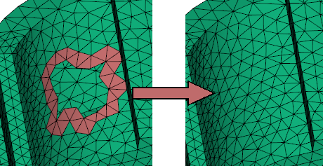

홀 메우기 도구 사용
구멍 주위에서 절점이나 삼각형을 기준으로 충전할 구멍을 식별할 수 있습니다. 환경설정에 따라 아래 나열된 적절한 도구를 사용하십시오.
절곡부 각도 탐지 및 패치 품질을 개선하려면 Ctrl 키를 사용하여 구멍 주변의 첫 번째 행에 직접 연결된 요소의 두 번째 또는 세 번째 행을 선택합니다. 이 추가 정보는 곡면에 특히 유용합니다.
주: 소프트웨어를 통해 주변 요소의 속성이 생성된 새 요소에 자동으로 지정됩니다.
예제
  1. 제품의 절점이 표시되고 레이어 분할창에서 필요한 레이어를 활성화하여 선택할 수 있는지 확인하십시오.
  2. 홀 메우기(메쉬 탭 > 메쉬 수정 패널 > 홀 메우기)를 클릭합니다.
    1. 구멍 주위의 절점을 기준으로 구멍을 메우려면 노드별 선택(기존)을 클릭하고 구멍의 경계에 있는 절점을 선택합니다. 검색을 클릭하여 일련의 연결된 절점을 찾습니다. 절점이 삼각형 요소로 채워지는 경계를 형성합니다.
    2. 구멍 주위의 삼각형을 기준으로 구멍을 메우려면 삼각형별 선택을 클릭하고 구멍의 모서리를 포함하는 삼각형을 선택합니다. 검색을 클릭하여 구멍을 탐지합니다.
  3. 적용을 클릭하십시오.
