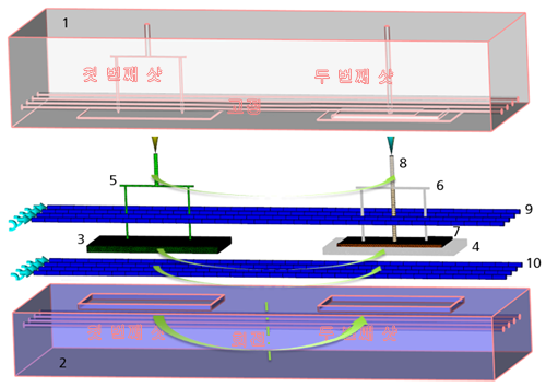

오버몰딩에 대한 냉각 해석에서는 다음을 포함하여 전체 금형 레이아웃을 모델링해야 합니다.
  1. 고정 가압판
  2. 회전 가압판
  3. 1차 샷 제품 성분
  4. 오버몰딩된 제품 성분
  5. 1차 성분 피드 시스템(선택 사항)
  6. 오버몰딩 성분 피드 시스템(선택 사항)
  7. 2차 샷 제품 성분
  8. 2차 샷 피드 시스템(선택 사항)
  9. 고정 가압판용 냉각관(필요한 경우)
  10. 회전 가압판용 냉각관(필요한 경우)
오버몰딩에 대한 냉각(FEM) 해석을 위한 금형 성분 예
