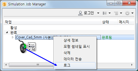

Simulation Job Manager에 해석이 완료되었음이 표시되었지만 Simulation 작업 서버에서 클라이언트로 모든 결과가 반환되지 않은 경우, 결과를 수동으로 복구할 수 있습니다.
  1. Simulation Job Manager에서 완료된 작업을 마우스 오른쪽 버튼으로 클릭한 후 드롭다운 메뉴에서 로그를 클릭합니다.

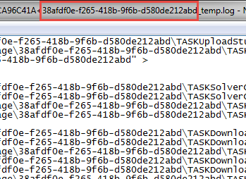

  2. 로그에서 창의 맨 위에 있는 작업 ID를 알아둡니다.
  3. 작업 서버 저장소 디렉토리로 이동하여 작업 ID를 검색합니다. 작업 ID는 일반적으로 다음 위치에 있습니다.
    • C:₩ProgramData:₩Autodesk:₩SJM\ws₩ (Windows)
    • /var/opt/Autodesk/dssp/ws (Linux 워크스테이션)
    • $INSTALLATION/autodesk-dssp-20YY-thinclient-XXX/plugin/ws(Linux 씬 클라이언트)
      여기서 20YY는 소프트웨어 릴리스 연도이고 XXX는 씬 클라이언트 버전 번호입니다.
  4. 일치하는 작업 ID가 있는 폴더를 열려면 두 번 클릭합니다.
  5. 해석의 모든 결과를 보려면 찾은 폴더의 내부를 두 번 클릭합니다.
    이제 결과를 클라이언트에 복사할 수 있습니다.
