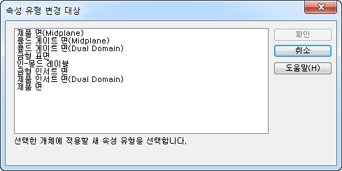

경우에 따라 다른 성형 설정을 해석하거나 다른 설계를 모델링하려면 요소의 속성 유형을 변경해야 합니다. 예를 들어 콜드 러너를 핫 러너로 변경할 수 있습니다.
변경할 요소를 선택하십시오.
지오메트리 탭
속성 패널
변경
)을 클릭하십시오.
제공된 목록에서 새 속성 유형을 선택하십시오.
