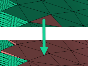

동일한 표면의 4면체 요소로 선택 확장
동일한 표면의 4면체 도구를 사용하여 3D 메쉬의 동일한 표면에 3개의 절점이 있는 모든 4면체 요소를 선택할 수 있습니다.
예를 들어 경계 조건을 적용하거나 표면을 편집하기 전에 이 도구를 사용하여 동일한 표면의 모든 4면체 요소를 선택할 수 있습니다. 요소의 속성이 달라도 연결성이 있으면 해당 요소가 선택됩니다.
주: 표면은 부드러운 굽힘 각으로 연결된 요소로 정의됩니다. 다른 속성을 가진 요소가 동일한 표면의 일부가 될 수 있습니다.
동일한 표면의 4면체 도구는 다음 메쉬 유형에 지원됩니다.
  1. 관련 레이어가 표시되는지 확인합니다. 보이지 않는 4면체는 선택되지 않습니다.
  2. 표면의 3D 메쉬 요소를 선택합니다.
  3. (메쉬 탭 > 선택 패널 > 확장 대상)을 클릭하고 드롭다운 메뉴에서 동일한 표면의 4면체를 선택합니다.
