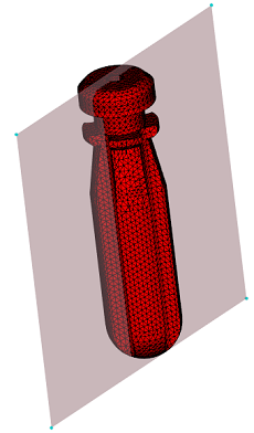

명령을 사용하여 평면을 통해 대칭 제품을 절반으로 절단할 수 있습니다.
주:
이 도구는 보이는 표면 메쉬에만 적용됩니다. 해당 레이어를 보이게 설정해야 합니다.
메쉬 탭
메쉬 편집 패널
고급
평면 절단부
)를 클릭합니다.
대화상자의
평면 정의
섹션에서 절단 방향을 선택합니다.
절단면의 위치를 정의할 기준점을 선택합니다.
주:
여러 본체는 따로 절단해야 합니다.
적용
을 클릭합니다.
