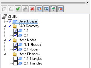

레이어 패널은 열린 스터디와 연관된 레이어를 관리하는 데 사용됩니다.
레이어 패널은 스터디 작업 분할창 아래에 있습니다. 여기에는 모델에 연결된 레이어를 추가, 활성화, 강조표시, 삭제 및 수정할 수 있는 도구가 포함되어 있습니다. 이 패널에서 레이어를 폴더로 구성할 수도 있습니다. 레이어 패널을 보다 편리한 위치로 이동하려면 레이어 리본 영역을 클릭하고 패널 밖으로 끄십시오. 패널이 닫힌 경우 표시하려면
()을 클릭하고 드롭다운 메뉴에서 레이어를 선택하십시오.
레이어 패널에 대한 설명은 아래에 나와 있습니다. 여러 세부 사항이 설명됩니다.
- 굵은 레이어는 활성 레이어입니다. 새로 만드는 모든 지오메트리가 이 레이어에 추가됩니다. 따라서 새 지오메트리를 만들 때 올바른 레이어가 활성화되어 있는지 확인하는 것이 중요합니다.
- 선택된 레이어가 모델 표시 분할창에 표시됩니다. 해당 레이어에 지정된 모든 개체가 화면에 표시됩니다.
- 강조표시된 레이어가 선택된 레이어입니다. 레이어 리본에서 호출하는 명령이 강조표시된 레이어에서 수행됩니다.
