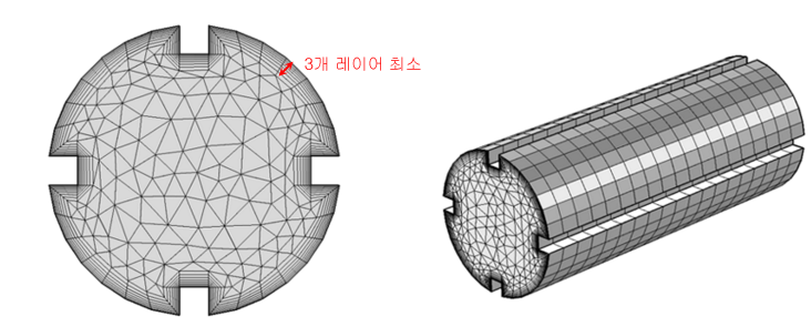

3D 냉각관 메쉬 도구를 사용하여 3D 냉각관의 메쉬를 생성할 수 있습니다. Autodesk Moldflow Insight 내에서 사용되는 CFD 메숴는 레이어 개선 사항을 자동으로 사용하므로 메쉬가 이미 생성된 3D 냉각관을 가져오는 대신 이 도구를 사용하는 것이 좋습니다.
CFD 메숴는 법선 또는 내부 레이어와 표면 사이에 3개 이상의 레이어를 제공합니다.

    주: 형상적응형 냉각관의 메쉬는 3D 4면체 요소로 생성되는 반면, 보이는 기존 냉각관의 메쉬는 모두 빔 요소로 생성됩니다.
