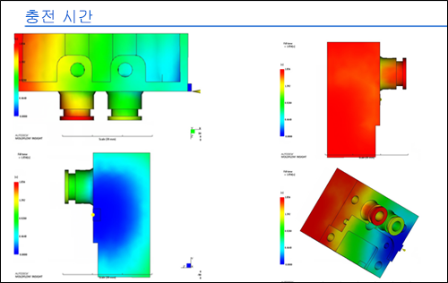

OnePlotFourViews 명령을 사용하여 단일 결과 플롯의 4개의 서로 다른 방위를 보고서에 추가할 수 있습니다.
OnePlotFourViews 명령의 형식은 다음과 같습니다.
OnePlotFourViews, <Plot Name>, <OrTopLeft>, <OrTopRight>,<OrBottomLeft>,<OrBottomRight>. 여기서 <Orientation> 인수는 선택 사항입니다. 직접 작성한 저장된 보기를 사용하는 경우 배향 인수를 따옴표로 묶으십시오.
배향 인수에 대한 입력에는 다음이 포함됩니다.
예를 들면 다음과 같습니다.
