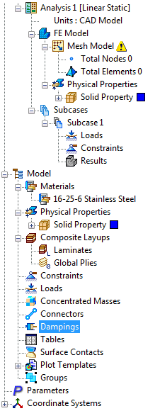

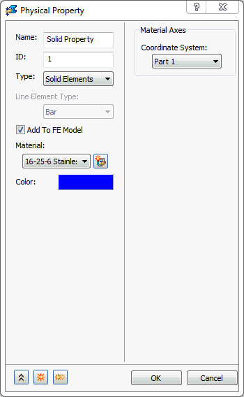

요소 특성 정의
Autodesk Nastran In-CAD 트리 보기에서
물리적 특성
을 마우스 오른쪽 버튼으로 클릭하고
새로 만들기
를 선택합니다.
물리적 특성
대화상자에서
이름
에 대해
Solid Property
를 입력하고
유형
아래에서
솔리드 요소
를 선택합니다.
그런 다음
확인
을 클릭합니다. 재질
16-25-6-Stainless Steel
이
물리적 특성
리스트에 추가됩니다.
이제 트리 보기는 아래와 같이 표시되어야 합니다.
상위 주제:
피팅의 선형 정적 해석
