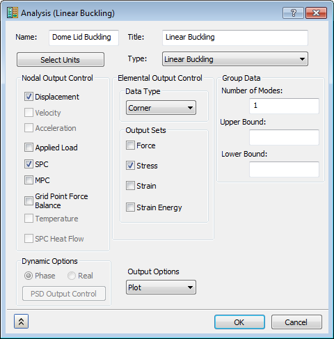

해석 설정
  1. 트리 보기에서 해석 1을 마우스 오른쪽 버튼으로 클릭하고 편집을 선택합니다.
  2. 이름에 대해 Dome Lid Buckling 을 입력하고 제목에 대해 Linear Buckling 을 입력합니다. 유형 드롭다운 메뉴에서 선형 버클링을 선택합니다.
  3. 추출될 모드 수에 대해 3을 입력합니다. 이렇게 하면 Autodesk Nastran에서 첫 3개의 고유 값을 계산하도록 지정됩니다.
  4. 이 대화상자는 아래와 같이 표시되어야 합니다.
  5. 확인을 클릭하여 해석 설정 작업을 마치고 트리 보기로 돌아갑니다.
