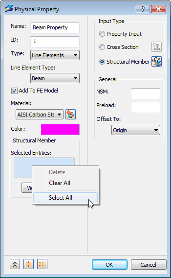

  1. 트리 보기에서 물리적 특성을 마우스 오른쪽 버튼으로 클릭하고 새로 만들기를 선택합니다.
  2. 특성의 이름을 Beam Property로 바꿉니다.
  3. 유형 드롭다운 메뉴에서 선 요소를 선택합니다.
  4. 선 요소 유형 드롭다운 메뉴에서 을 선택합니다.
  5. 입력 유형 그룹 상자에서 구조 부재 라디오 버튼을 선택합니다.
  6. 선택한 구조 부재 선택 상자에서 모든 구조 부재를 선택하려면 선택 상자 내부에서 마우스 오른쪽 버튼을 클릭하고 모두 선택을 클릭합니다. 이는 상자 선택을 사용하거나 모델에 있는 각 구조 부재를 개별적으로 클릭하여 수행할 수 있습니다.

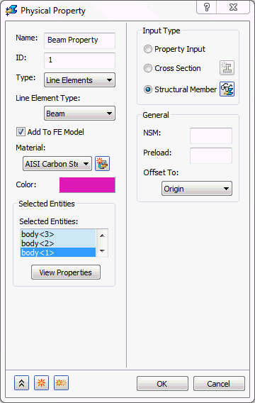

  7. 구조 부재의 특성을 보려면 특성 보기 버튼을 클릭합니다.
  8. 확인을 클릭합니다.
    이렇게 하면 구조 부재가 모두 하나의 물리적 특성에 결합되어도 각각의 구조 부재에 대한 횡단면 특성이 있는 메쉬가 하나씩 작성됩니다.
  9. 확인을 클릭하여 물리적 특성을 작성합니다.
